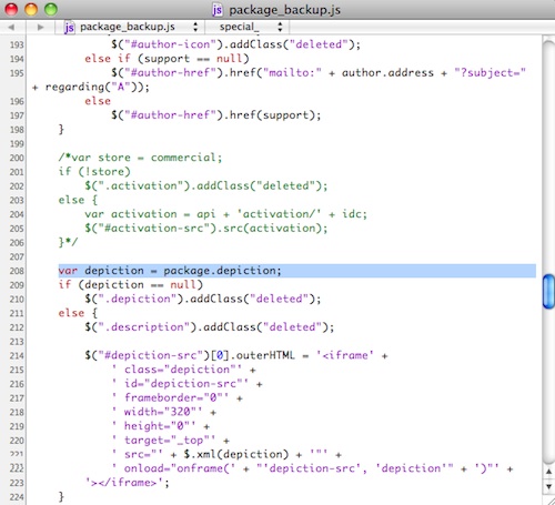

Βαρεθήκατε να περιμένετε πότε θα φορτώσει η κάθε διαφήμιση του Cydia ώστε να διαβάσετε τις περιγραφές των διαθέσιμων πακέτων; Η λύση είναι απλή καθώς μπορείτε να αφαιρέσετε τις ενοχλητικές διαφημίσεις σε 1 μόλις λεπτό!
1. Συνδεθείτε με SSH και πηγαίνετε στο /Applications/Cydia/
2. Βρείτε το αρχείο package.js (καλό είναι να κρατήσετε ένα backup του αρχείου στον Η/Υ σε περίπτωση που κάνετε κάτι λάθος) και εντοπίστε την γραμή του κώδικα "var depiction = package.depiction;"
3. Αλλάξτε την γραμμή σε "var depiction = null;", σώστε το αρχείο και αποθηκεύστε το στο φάκελο /Applications/Cydia/ (κάνετε overwrite το υπάρχον αρχείο).
Αυτό ήταν! Οι διαφημίσεις του Cydia εξαφανίστηκαν!

Ρε παιδιά το έκανα ακριβώς όπως είπατε και τώρα κρασάρει το Cydia. Δεν ανοίγει καθόλου. Έβαλα ξανά πίσω το κανονικό αρχείο και πάλι κρασάρει.

#9   iPhoneHellas
Δημοσίευση 28/12/2009 - 21:10
Η μέθοδος είναι δοκιμασμένη.
Το πρόβλημα με το κρασάρισμα του Cydia ωφείλεται στο source του ZodTTD!
1. Συνδεθείτε με SSH.
2. Πηγαίνετε στο /private/etc/apt/sources.list.d
3. Διαγράψτε το ZodTTD.list και κάντε ένα Respring την συσκευή.

Cydia crashing December 28th
December 28th, 2009
There is a problem with a particular source this morning. Signs point to it being Zodttd’s repo sending data that Cydia has a problem with. This causes Cydia to go into a crashing loop.
You should NOT need to restore your firmware to fix this problem. Please have patience, a fix is being worked on. If the coming solutions do not help there is still the possibility that a restore may be needed.
Link

επαιξε το cydia κανονικα μετα απο αυτη την διαδικασια να σε καλα.

Thnx!!
Δούλεψε!
Αν έχετε το iFile μπορείτε να κάνετε και από εκεί editing στο αρχείο.
