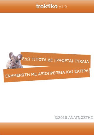

Σήμερα το πρωί εγκρίθηκε η εφαρμογή από την Apple και πλέον είναι διαθέσιμη στο Ελληνικό AppStore.
Μπορείτε να την κατεβάσετε δωρεάν από εδώ.
Αναρτημένη εικόναΑναρτημένη εικόναΑναρτημένη εικόναΑναρτημένη εικόνα
