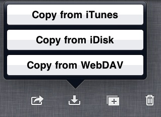

Aφού ανοίξουμε την εφαρμογή πατάμε το εικονίδιο που βλέπετε παρακάτω και την επιλογή "Copy from WebDAV"

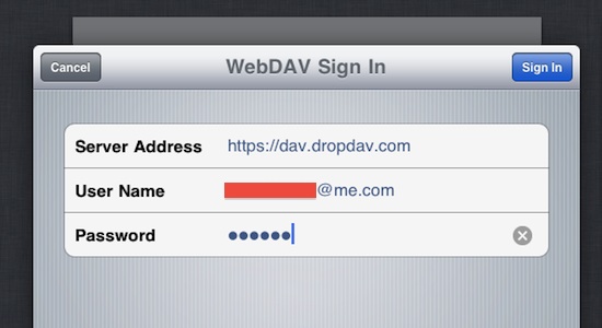

Στα στοιχεία εισόδου πληκτρολογούμε:
Server Address: https://dav.dropdav.com
User Name: To Dropbox e-mail σας
Password: O κωδικός σας

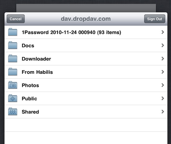

Πατώντας Sign In θα γίνει η είσοδος στον Dropbox λογαριασμό μας όπου μπορούμε να επιλέξουμε ένα αρχείο κειμένου για να επεξεργαστούμε στην εφαρμογή.
